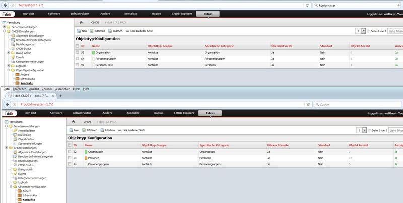

      Hallo,

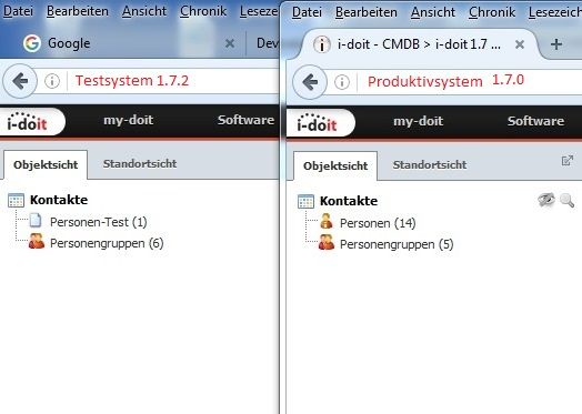

      wir setzen als Produktivsystem i-doit pro 1.7.0 ein. Als Testsystem haben wir die 1.7.2 laufen, bis vor wenigen Tagen noch die 1.7.1. Bei beiden Versionen (1.7.1+2) habe ich Probleme mit den Kontakten.
      Unter dem Menüpunkt Kontakte, sollte man ja die Unterpunkte „Personen“ und „Personengruppen“ haben (bei 1.7.0 ist noch alles schön). Der Punkt „Personen“ fehlt aber bei uns im Testsystem (siehe linker Bildteil). Den dargestellten Unterpunkt „Personen-Test“ habe ich selber angelegt und versucht, das Problem irgendwie zu lösen.
      Ohne den Punkt Personen, kann ich also quasi keine neuen Benutzer anlegen.
      Bei der Objekttyp-Konfiguration fehlt die ID 53 (Personen) ebenfalls. Hier habe ich „Personen-Test“ angelegt und versucht es so einzustellen, wie ID 53 sein sollte. Dadurch bin ich zumindest in der Lage neue Benutzer anzulegen. Mir werden aber unter diesem Punkt natürlich nicht die alten, schon vorhandenen Benutzer angezeigt!

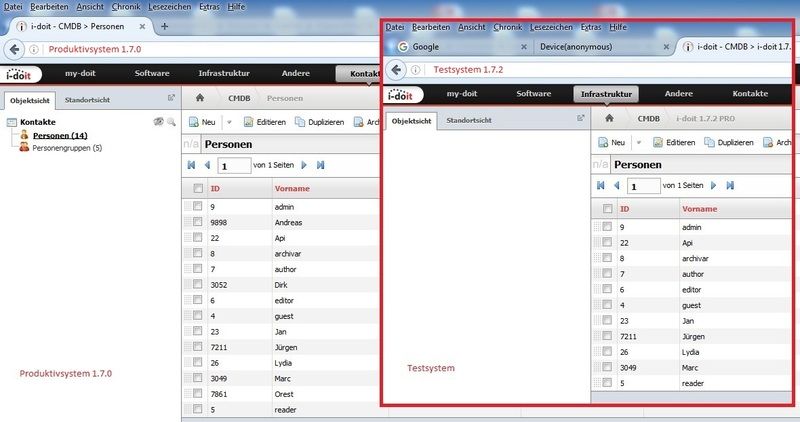

      Wenn ich über Objekt-Listen auf „Personen“ und „Zur Liste springen“ gehe, sieht das folgendermaßen aus (rechter Bildteil!). In der Objektsicht-Spalte wird gar nichts angezeigt. Rechts daneben, sehe ich zumindest alle alten Benutzer, aber unter „Personen-Test“ angelegte Benutzer kann ich hier natürlich nicht sehen.
      Wenn ich nun hier versuche einen neuen Benutzer anzulegen, wird dieser mit dem Betätigen des Speichern-Buttons plötzlich zu einer „Anwendung“.

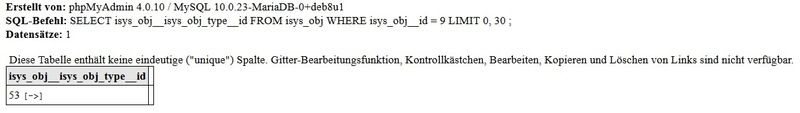

        kannst Du auf DB Ebene nachschauen, welche ObjekttypenID die Personen haben?
        Dafuer einfach folgendes z.B. fuer admin ausfuehren:
        SELECT isys_obj__isys_obj_type__id FROM isys_obj WHERE isys_obj__id = 9;

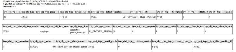

        In der DB kannst Du auch nachschauen, ob der Objekttyp Personen noch existiert:
        SELECT * FROM isys_obj_type WHERE isys_obj_type__id = 53\G
        Eventuell liegt es einfach an einem falschen Wert in der DB?

          Danke für deine Hilfe. Die Personen haben noch die korrekte ObjekttypenID 53.
          Der Objekttyp 53 existiert auch noch. Wird auch unter Verwaltung bei den Objekt-Listen mit aufgeführt, ist nur leider nicht unter den Kontakten sichtbar.

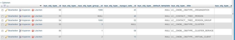

            es scheint, als sei der Objekttyp Personen keiner Objekttypgruppe zugeordnet, was erklaeren wuerde, warum Du ihn in der CMDB nicht siehst (isys_obj_type__isys_obj_type_group__id ist NULL).
