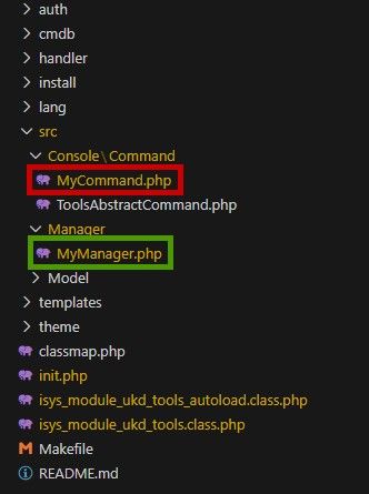

    LFischerL
    Hey @cherif alles klar - das erklärt es Der Login ist in deinem Fall notwendig, ja. Das hat ganz einfach damit zu tun das i-doit, als multi-tenant system, sich zunächst in einen Tenant einloggen muss um feststellen zu können ob dein Add-on installiert und aktiviert ist. Das ist Teil des Bootstrappings. Der Login ist nur für Kern System-Commands "überspringbar" die nicht im Mandanten Kontext arbeiten. Viele Grüße Leo
