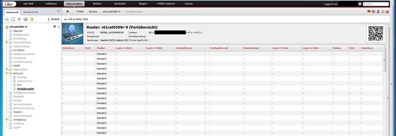

      1. Ich hatte bis dato 379 Patchfelder angelegt. Ich sehe zwar jetzt noch 16 Seiten voll Patchfelder, aber jedes Patchfeld wird mir 24x angezeigt. Ich sehe also nur einige wenige Patchfelder von unserem Verteilerraum 1 (VT1, siehe Bild).
      2. Wenn ich z. B. auf einen Router gehe, sieht unter "Ports" alles normal aus; Verkabelung ist also sichtbar. Wenn ich aber auf "Portuebersicht" gehe, ist da kein einziges Interface mehr bzw. zahlreiche leere Zeilen. 😮
      Weiß jmd., wie ich das wieder hin bekomme?! Wie kriege ich meine Patchfelder in 1-facher Ausführung und meine Portübersicht wieder? Habe bis jetzt noch nichts weiter versucht, kein Backup eingespielt o. ä.
      Einer meiner Kollegen hatte bei einem früher Update auch mal Probleme und konnte nachher nicht mal mehr das Backup einspielen. Wenn ich daran denke, wieder bei Null anfangen  zu müssen, wird mir ganz anders.
      Bitte helft mir.
      Viele Grüße,
      Lywa

        das klingt erst mal nicht gut. Ein derartiger Fehler ist mir ehrlich gesagt nicht bekannt oder ich kann mich nicht daran erinnern, weil die Version schon etwas älter ist. Da stellt sich mir aber direkt die Frage, weshalb nicht ein Update auf die 1.6 durchgeführt wurde. Heute erscheint sogar die neueste Version 1.7.
        Bei einem Update auf eine neue Minor-Version (1.5.X -> 1.5.Y) werden eigentlich gar keine Änderungen an der Datenbank durchgeführt. Ob das bei dieser Version ausnahmsweise anders war, kann ich so nicht sagen. Normalerweise sollte sich aber dabei nichts an der Datenbank geändert haben, sodass ich generell erst mal von einem Anzeigefehler ausgehe.
        Warum der Kollege das Backup nicht eingespielt bekommen hat, kann ich nicht nachvollziehen. Im Endeffekt ist ein Dump der Datenbank der wichtigste Part beim Backup und wenn da nichts schief gegangen oder falsch gemacht wurde, der Hauptschlüssel für die Übernahme der Daten in eine andere Installation (neben den Dateien aus dem Dateisystem). Ich kann hier auch nur wärmstens unseren Knowledge Base Artikel zu dem Thema empfehlen: https://i-doit.atlassian.net/wiki/display/KB/Daten+sichern+und+wiederherstellen
        Meine Empfehlung:
        Auf das Backup der 1.5.3  zurückspringen und ein Update auf i-doit 1.6 und -wenn die Voraussetzungen (https://i-doit.atlassian.net/wiki/display/KB/Systemvoraussetzungen) dafür erfüllt sind- auf 1.7 durchführen.
        Besten Gruß
