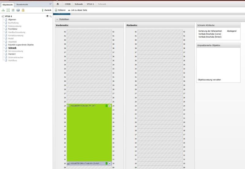

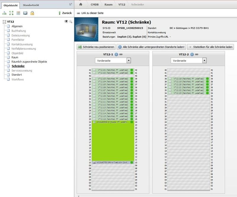

        Habe nun das Update auf 1.7.1 installiert und das Problem bleibt. Habe außerdem festgestellt, wenn ich auf den Raum gehe und mir dort "Schränke" anzeigen lasse, dann sehe ich die Patchfelder (Bild 2). Wenn ich aber auf "Schrank" bin, dann werden in der Grafik die Patchfelder nicht angezeigt (Bild 1). Anbei noch zwei Fotos.

          Servus,
          schau mal in die Konfig ob bei der jeweiligen Objekttyp-Konfiguration "Positionierbar im Schrank" auf Ja gesetzt ist.
          Ich denke mal das steht bei dir (bei allen Benutzerdefinierten Objekttypen) auf nein.
          Danach erscheinen die Objekte wieder im Schrank.

            Hallo Stefan,
            du hast genau richtig gelegen. Stand tatsächlich auf "Nein" und nun werden alle Patchfelder wieder angezeigt.
