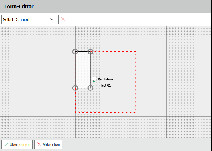

      Also war ich bei der Größenanpassung einfach auf dem falschen Dampfer. Der Form-Editor ist wirklich nur für die Form da, nicht die Größe. Das war mir nicht klar. Ich hab es mit einem Objekt probiert, bei dem es die Kategorie Formfaktor nicht gab. Nachdem ich die hinzugefügt und sinnvoll befüllt habe, klappt es mit der Größenanpassung im Raumplan. Das hat mir weitergeholfen. Danke für den Hinweis!

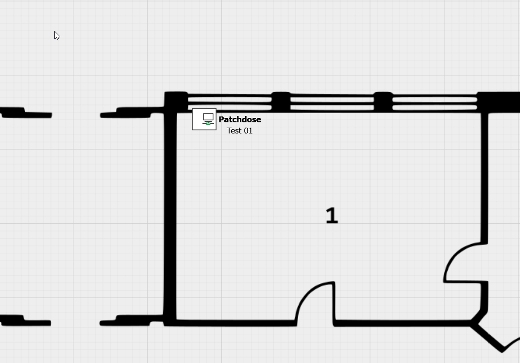

      Hallo zusammen,
      wir versuchen im Moment das Add-On Raumplan bei uns einzuführen und haben nun ein paar Fragen dazu. Wir haben Raumpläne angelegt und auch Objekte darin platziert. Soweit kein Problem. Beim Anpassen der Objekte kommen wir allerdings nicht weiter.
      Hier im Forum und auch in der Knowledge Base habe ich zu meinen Fragen nichts gefunden. Falls ich was übersehen haben sollte, wäre ich für einen Schubs in die richtige Richtung dankbar.
      Im Moment sehen die Objekte so aus:
      Bezogen auf den Raum ist das Objekt dann doch etwas zu groß. Zumindest bei so kleinen Objekten wie Patchdosen.
      Ich würde nun die Objekte gern im Form-Editor anpassen. Dabei habe ich mehrere Probleme:
      • es braucht viel Trial and Error, da die Form im Form-Editor so gar nicht der Form des Objekts entspricht, die dann im Raumplan erscheint
      • außerdem lässt sich zwar die Form des Objekts ändern, der Beschriftungstext bleibt jedoch unverändert
      Ist es normal, dass die Form im Form-Editor so komplett anders aussieht als auf dem Raumplan? Die Form auf dem Screenshot vom Form-Editor ist die, die ich gebaut habe, um auf dem Raumplan die ungefähr quadratische Form hinzubekommen.
      Gibt es eine Möglichkeit die Beschriftung des Objekts anzupassen? Neben der Position der Beschriftung würde ich auch gern anpassen, welche Beschriftung angezeigt wird. Ich würde gern den Objekttyp "Patchdose" und das Objektsymbol ausblenden können, sodass im Raumplan nur noch die Objektbezeichnung zu sehen ist. Ist das möglich?
