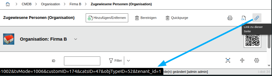

        auf der jeweiligen Objekt Seite gibt es den "Link zu dieser Seite" Button, dieser fügt der URL die Tenant ID an.
        M 1 Reply Last reply Reply Quote 1

          danke für die Info, den Link kenne ich und aktuell nutzen diesen Umweg auch. Aber es ist natürlich etwas mühselig, um die Kennwörter zu sehen, erst auf den Link zu klicken, damit die URL passt.
          Ich hatte die Hoffnung, dass wir da auch einen anderen Weg finden können. Gerade, da dieser Link existiert und vor allem, da ich von dort aus ja auch ganz normal weiter navigieren kann. Es wäre eben schön, wenn gleich nach der Anmeldung an i-doit (und nach dem Wechsel zwischen den Tenants) diese URL mit Tenant-ID zur Verfügung stehen würde.
          Kann ich die vielleicht doch an die i-doit-Adresse in den Einstellungen irgendwie anhängen, so dass sie wieder zu einer korrekten URL wird? Für andere Ideen bin ich natürlich auch offen.

            wir haben im Apache für jeden Mandanten einen eigenen virtual host mit eigener URL.
            Diese URL kannst Du dann ganz normal in den Einstellungen hinterlegen.
            Je nach Passwortmanager braucht Dein Browser dann ggf. noch ein "URL in Title" Add On.
            Im Prinzip könntest Du natürlich auch noch mod rewrite benutzen ...
