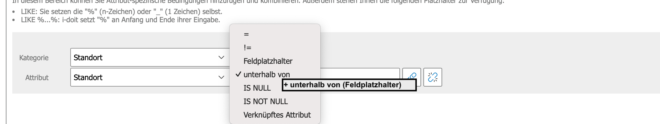

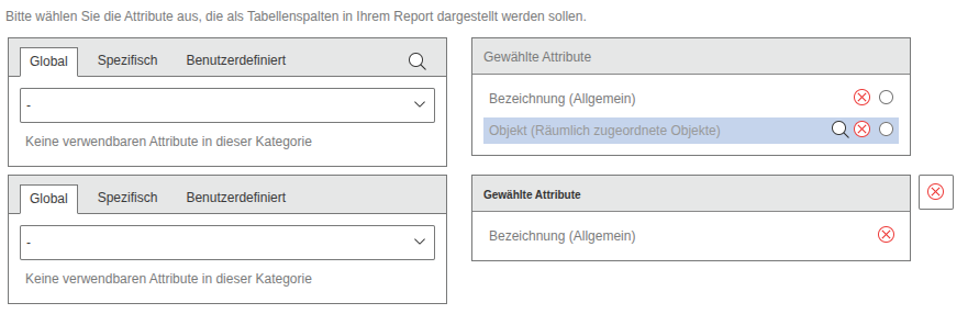

      Ich suche immer noch nach einer Lösung, um in einem Report alle Objekte unterhalb des Standorts eines Objektes auszulesen. Technisch funktioniert es, wenn ich im Report das übergeordnete Objekt auswähle. Da ich aber den Report flexibel halten möchte, würde ich gern die Platzhalter-Funktion nutzen. Hintergrund ist, dass ich den jeweiligen Report für die Erstellung von PDFs mit dem Documents-Addon verwenden möchte.
      Gibt es ein "geheimes" Keyword, dass ich im Objektbrowser eingeben kann, damit er das aktuelle Objekt zieht? Oder kann eine zusätzliche Option implementiert werden, welche "unterhalb von" und den Feldplatzhalter kombiniert?

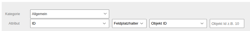

        um einen variablen Report zu erstellen, bietet sich die Bedingung:
        an. Damit wird dem Report die Objekt ID übergeben für den der Report ausgeführt wird. Das kann man für Kategorien nutzen in denen man Reporte darstellen möchte.

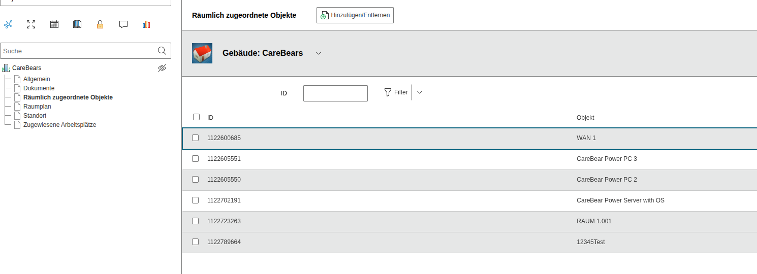

        Ich werde dieses Gebäude für das Dokument verwenden:
        Im Dokument, ohne weitere Konfiguration, sieht es dann so aus

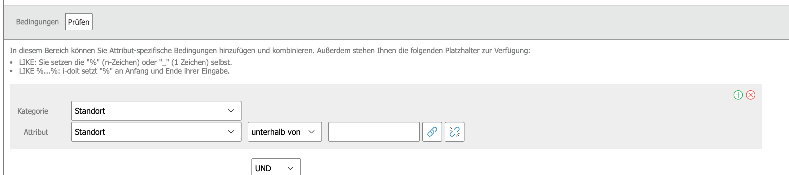

          ganz so einfach ist es dann doch nicht. Ja, ich möchte zur Dokumentenerstellung einen Report nutzen, der alle Objekte unterhalb eines physischen Standorts gefiltert auflistet. Dabei möchte ich auch das komplette Objekt haben, da ich nicht nur den Namen, sondern auch weitere Objektinformationen auslesen möchte.
          Aber mein i-doit-Standort, der als Basis dient hat noch weitere i-doit-Unterstandorte (Räume, Etagen usw.) unterhalb sich die interessant Objekte befinden. Die werden aber nicht in den "Räumlich zugeordneten Objekten" im obersten Standort angezeigt - was so auch korrekt ist.
          Es müsste so ähnlich sein wie im Screenshot, dann kann der Report ja zu einem variablen Report werden, aber es müsste eben die Eingabe des Feldplatzhalters möglich sein, wenn ich unterhalb von auswähle.
          Manuell kann ich es in einem SQL-Report dann ja so umsetzen, aber das macht bei der Pflege ja mehr Arbeit.
