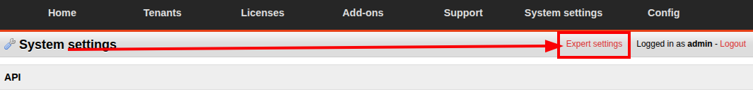

        bitte prüfe im Admin-Center > System settings die Expert settings, ob dort
        api.authenticated-users-only = 0 ist.
