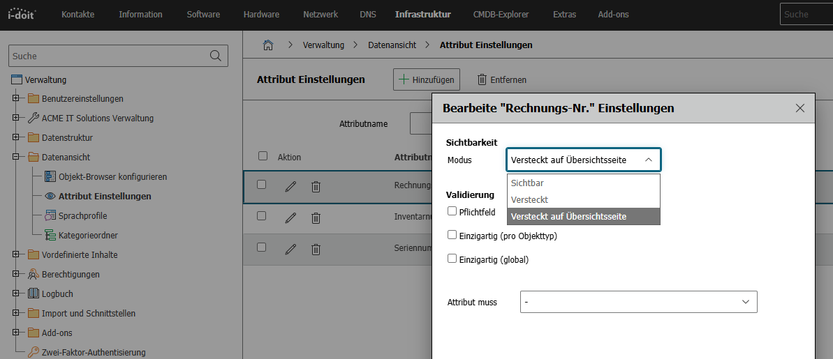

        Hallo @coffee_junkie,
        du kannst über die Attribut Einstellungen einzelne Attribute in den Übersichtsseiten ausblenden.

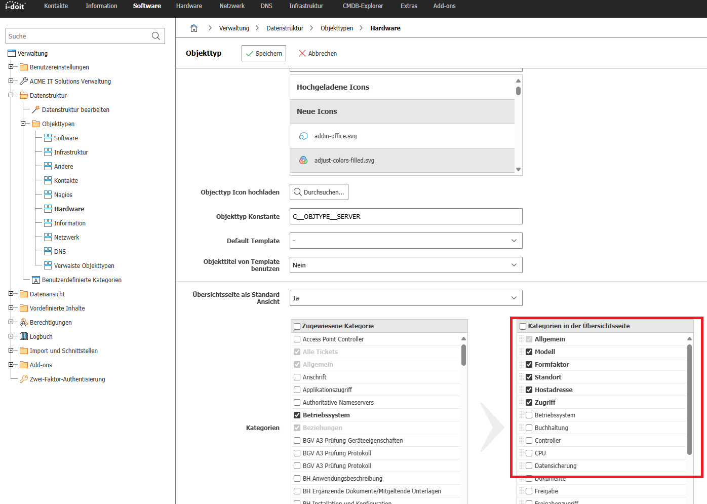

        Die Reihenfolge der Kategorien und welche Kategorien auf der Übersichtsseite angezeigt werden sollen, kannst du in der Objekttypkonfiguration ändern.

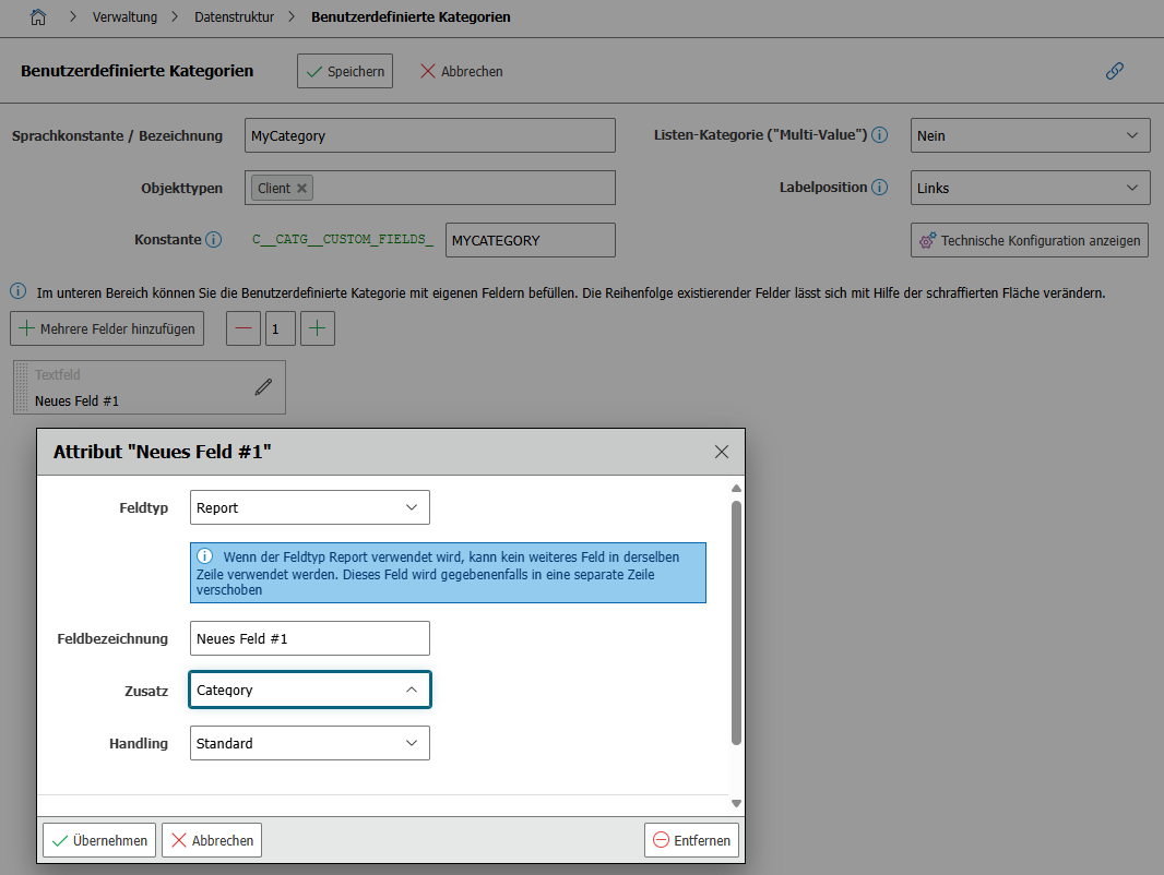

          Hallo @Nico,
          ich habe eine Benutzerdefinierte Kategorie (MyCategory) und in dieser Kategorie möchte ich einige Attribute von anderen Kategorien hinzufügen.
          Ist so etwas möglich?
          MyCategory hat folgende Attribute:
          • Bezeichnung von der Kategorie Allgemein
          • CMDB-Status von der Kategorie Allgemein
          • Inventarnummer von der Kategorie Buchhaltung
          • Seriennummer von der Kategorie Modell
          • Standort von der Kategorie Standort
          N 1 Reply Last reply Reply Quote 0
            so etwas ist (soweit ich weiß) leider nicht möglich 😞
            (Außer du möchtest dich mit der Erstellung eines eigenen Add-Ons beschäftigen, in der du deine Kategorie entsprechend designen kannst: https://kb.i-doit.com/de/software-entwicklung/add-ons-entwickeln/index.html)

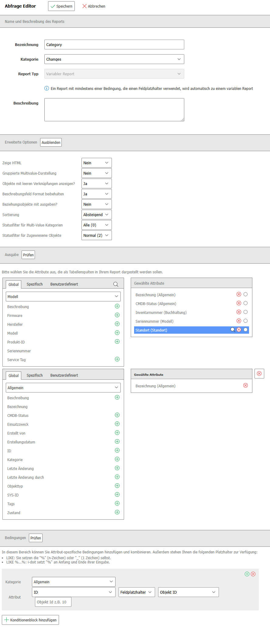

            Wenn es in deiner Benutzerdefinierten Kategorie nur darum geht, die Daten anzuzeigen, könnte dir evtl. ein variabler Report weiter helfen.
            Wichtig ist in der Bedingung der Wert Feldplatzhalter = Objekt ID. Dieser wird später beim Öffnen der Kategorie mit der ID des aktuellen Objekts gefüllt.
            Als benutzerdefinierte Kategorie hinterlegst du nun den zuvor erstellten Report

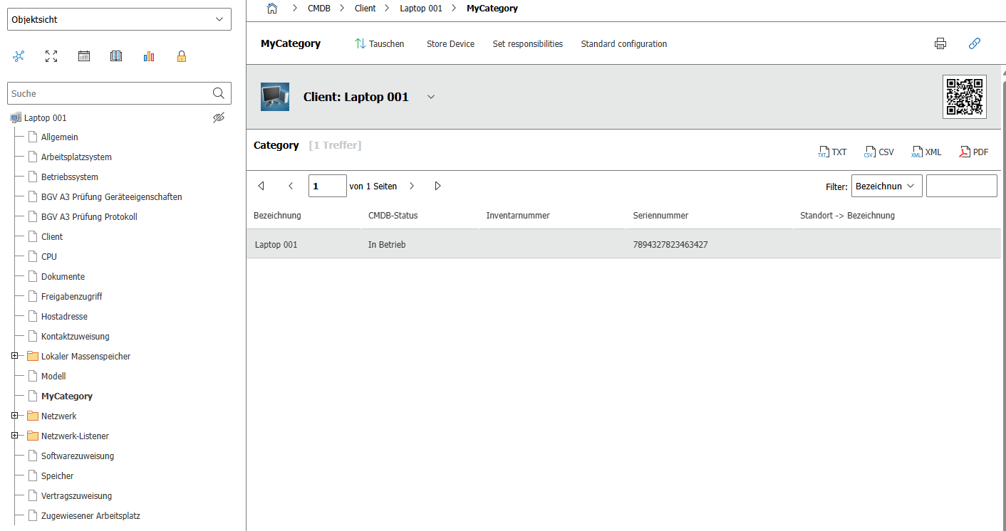

            Somit würdest du folgendes Ergebnis erhalten:
