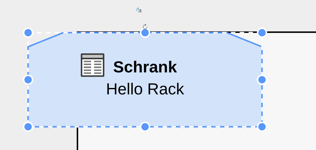

      Im Moment sehen die Objekte so aus:
      Bezogen auf den Raum ist das Objekt dann doch etwas zu groß. Zumindest bei so kleinen Objekten wie Patchdosen.

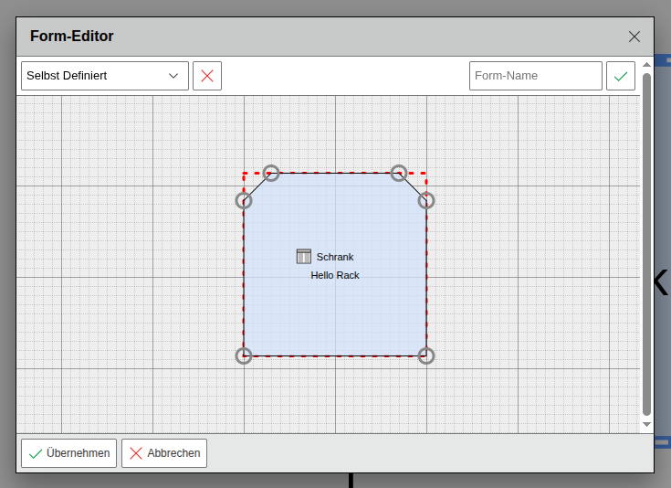

      Ich würde nun die Objekte gern im Form-Editor anpassen. Dabei habe ich mehrere Probleme:
      • es braucht viel Trial and Error, da die Form im Form-Editor so gar nicht der Form des Objekts entspricht, die dann im Raumplan erscheint
      • außerdem lässt sich zwar die Form des Objekts ändern, der Beschriftungstext bleibt jedoch unverändert
      Ist es normal, dass die Form im Form-Editor so komplett anders aussieht als auf dem Raumplan? Die Form auf dem Screenshot vom Form-Editor ist die, die ich gebaut habe, um auf dem Raumplan die ungefähr quadratische Form hinzubekommen.

        ich muss leider zugeben dass das Raumplan Add-on ein wenig Usability Liebe gebrauchen könnte - vor allem was den Form-Editor angeht. Dazu muss man nämlich folgendes wissen:
        Im Raumplan wird immer von Rechteckigen Objekten ausgegangen. Die Maße lassen sich, nachdem man den Maßstab gesetzt hat, mit den CMDB Daten aus der Formfaktor Kategorie setzen (oder man verändert die Größe manuell).
        Das Rechteck kann dabei natürlich verschiedene Kantenlängen haben (z.B. breite 30cm, tiefer 10cm). Im "Kern" bleibt es aber eine einfache Box. Das symbolisiert die rote gestrichelte Linie im Form-Editor... Daher können solche Formen hier:
        Verzerrt dargestellt werden:
        Die rote Linie des Form-Editors sollte im Idealfall nicht unter- oder überschritten werden.
