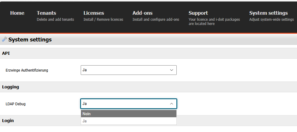

          das Debug Level für den LDAP Import stellst du nicht in den Verbindungen ein. Das Debuglevel, das du da setzten kannst gilt nur für den Connection-Test, nicht für die eigentliche Ausführungen über den console.php Befehl.
          Du stellt das Loglevel im Admincenter -> System settings -> LDAP Debug = Ja/Nein ein.

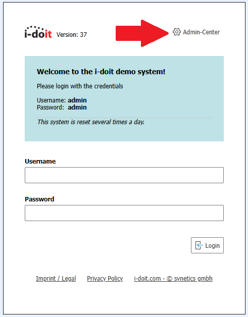

          Ins Admincenter gelangst du, indem du auf der i-doit Anmeldemaske auf Admin-Center klickst.
          (Alternativ hinter deine i-doit URL /admin einfügen: z.B. https://<i-doit url>/admin)
          Hier musst du dich mit einem speziellen Benutzer, der nur für das Admincenter verwendet wird anmelden und kannst die Einstellungen des LDAP-Debug Parameters anpassen.

                admin User mit https://help.i-doit.com/hc/de/articles/14119095792284-Wie-kann-man-das-Admin-Center-Passwort-zurücksetzen recovered , dann geht es auch mit dem Admin-Center.
                Konfiguration gefunden und angepasst, DANKE!
