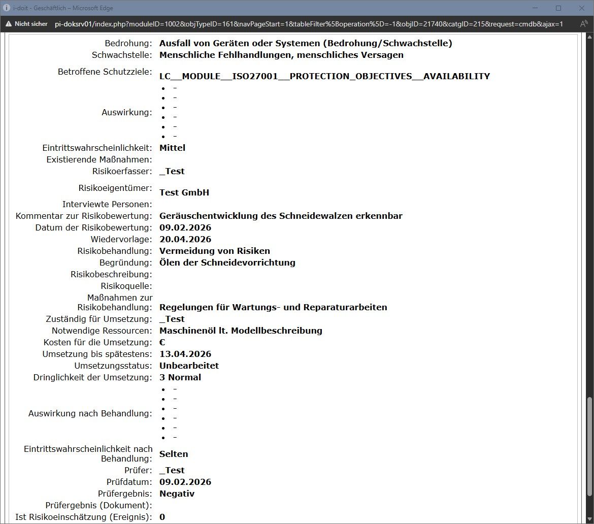

            auf der Demo-Seite gibt es das ISMS-AddOn nicht, daher habe ich es über meine Installation mittels Test-Objekt veranschaulicht:

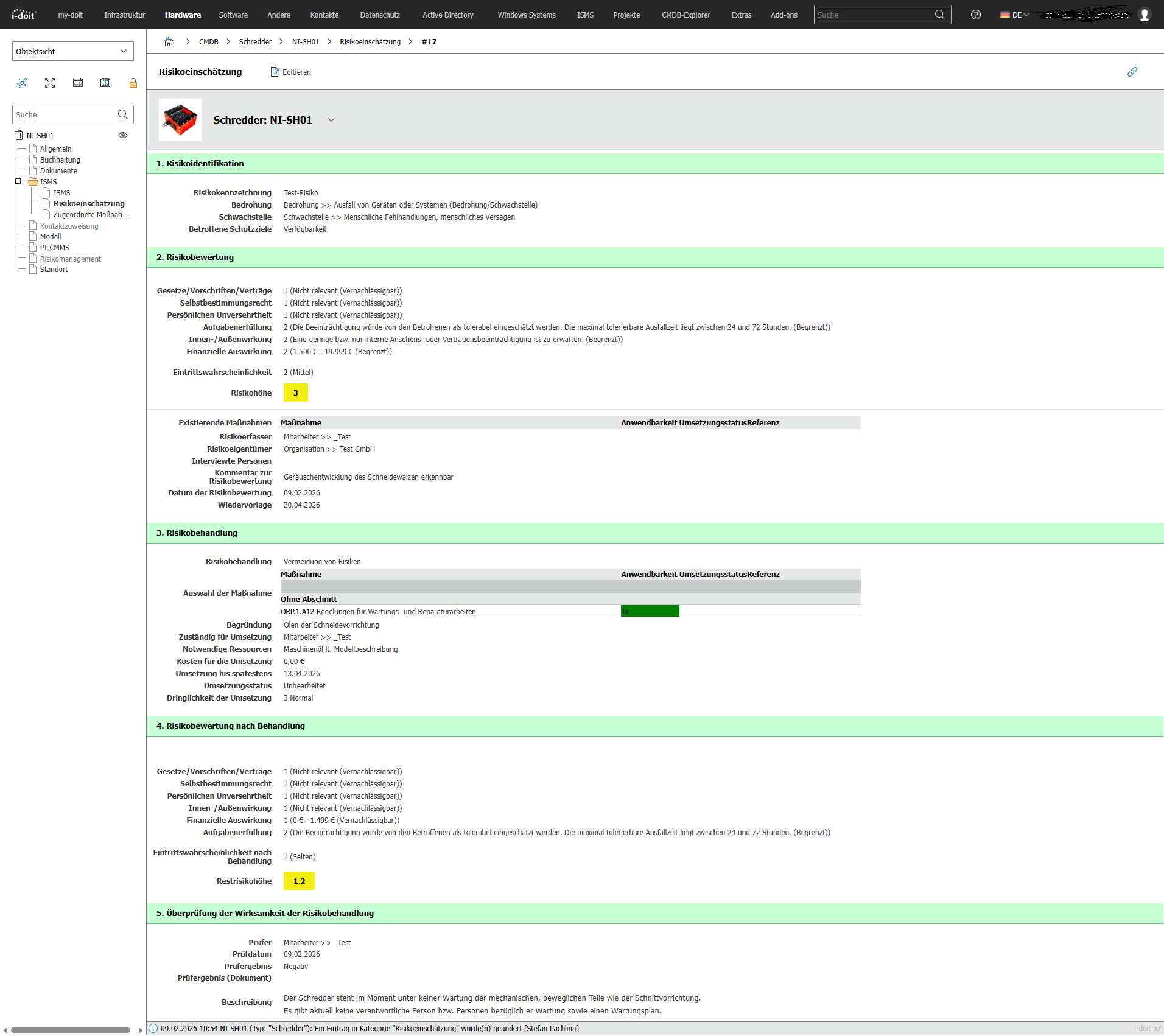

            So sieht die Risikoeinschätzung in i-doit ISMS aus.
            Bild 1
            Es ist eine Risikoeinschätzung von vielen, an ein Objekt gebunden. In diesem Fall ein Schredder.
            Sieht doch recht nett aus nicht wahr? Das kann man herzeigen. Doch eben nur innerhalb von i-doit. Zumindest mit Boardmitteln.
            Welche Möglichkeiten habe ich, diese Informationen in einen ansehnlichen Output (Print/PDF) zu bringen? Da wird's düster.

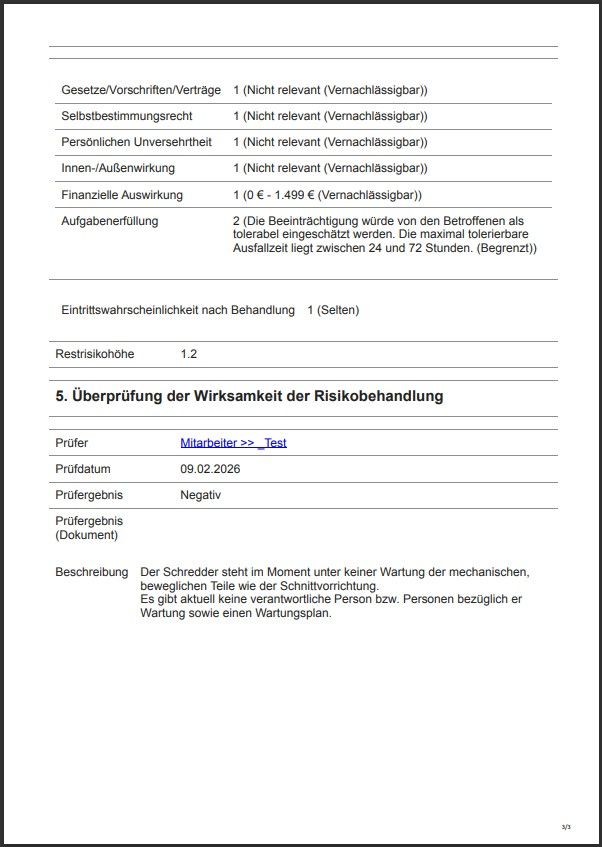

            Die eingebaute Print-Funktion von i-doit bei der Übersicht der Risikoeinschätzung bringt ein recht holpriges Ergebnis.
            Bild 2
            Dazu sei gesagt, dass die gesamte Liste der Risikoeinschätzungen mittels dieser Print-Funktion angezeigt wird. Ich benötige aber nur eine.

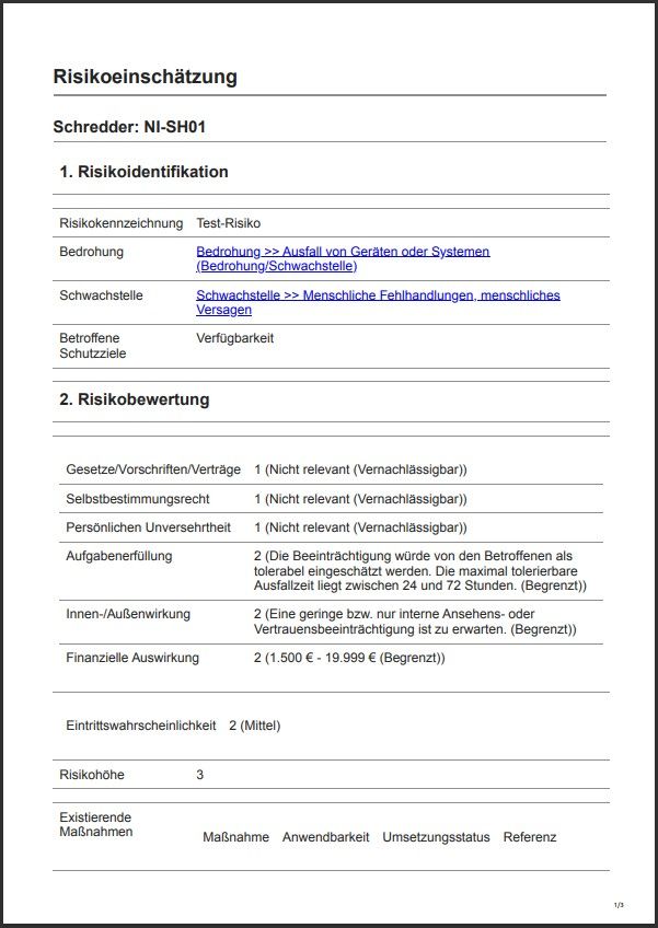

            Ergo kann ich mir aktuell nur mittels Browsererweiterungen helfen, die einen Ganzseiten-Screenshot machen (wie das Bild oben mittels Edge: Awesome Screenshot) und auf A3 ausdrucken (sonst kann man nur mit Lupe lesen) oder eben die Druckausgabe etwas aufpeppen, ebenfalls mit Browser-Erweiterung (Edge: PrintFriendly).
            Wünschenswert wäre eine ähnliche Ausgabe der Ansicht wie in i-doit ersichtlich, so wie mittels Bild1 veranschaulicht. Wie gesagt, es kommt immer darauf an, auf wessen Tisch der Output landet.
