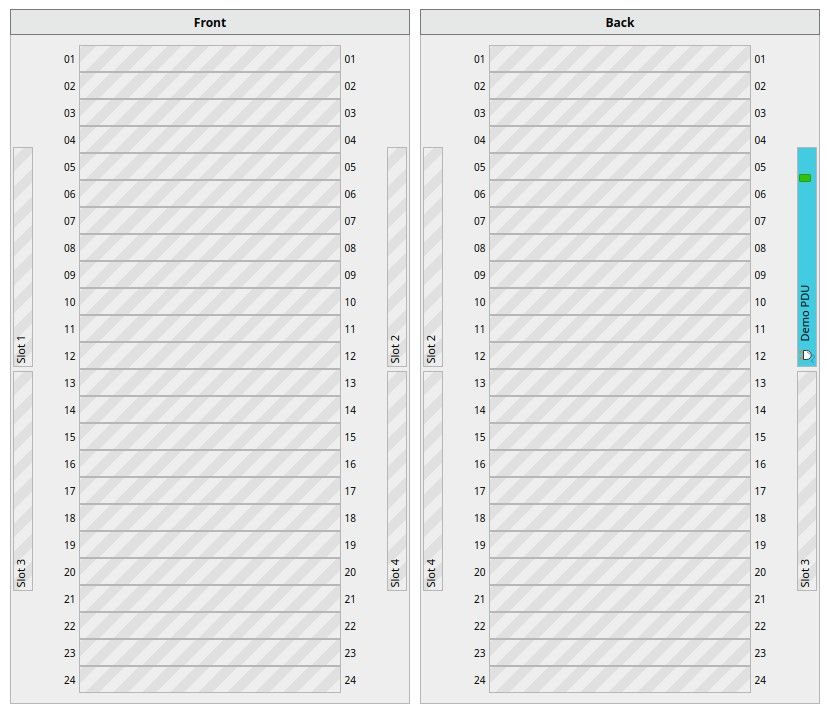

        Hallo @joernc ich denke du hast soweit alles richtig - aber soweit ich es sehe fehlt bei dir die Information zum "parent". Ich habe es mit folgendem Request erfolgreich getestet 🤔
            "version": "2.0",
                "category": "C__CATG__LOCATION",
                "object": 123, <-- PDU
                    "parent": 456, <-- Rack
                    "insertion": 0,
                    "option": 4,
                    "pos": 1
                "apikey": "hello-api"
        Ergebnis ist, das meine PDU auf der Rückseite in Slot 1 positioniert ist:
        Ich hoffe das hilft weiter.
